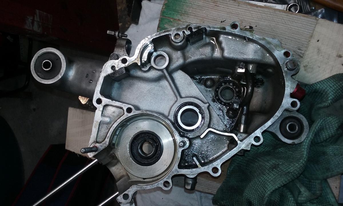

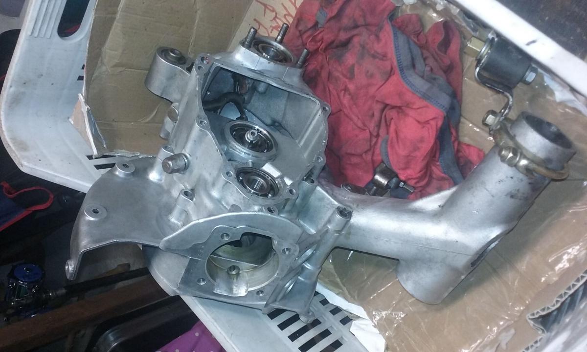

+ Jack91 Inviata 2015 Novembre 2 Autore Share Inviata 2015 Novembre 2 Ecco alcune fotine 1 Quota Link al commento Condividi su altri siti More sharing options...
+ Jack91 Inviata 2015 Novembre 2 Autore Share Inviata 2015 Novembre 2 La testata è in rettifica per l'incasso. I carter da checcin per sede cluster e boccola selettore. Il resto tutto pulito e sistemato... Forse il problema della 3a che scappava era il cambio a 0.60 avanti e 0.50 dietro, troppi! 4 Quota Link al commento Condividi su altri siti More sharing options...
+ Jack91 Inviata 2015 Novembre 3 Autore Share Inviata 2015 Novembre 3 Cambio spessorato malissimo..per non parlare della crociera un po stondata! 1 Quota Link al commento Condividi su altri siti More sharing options...
