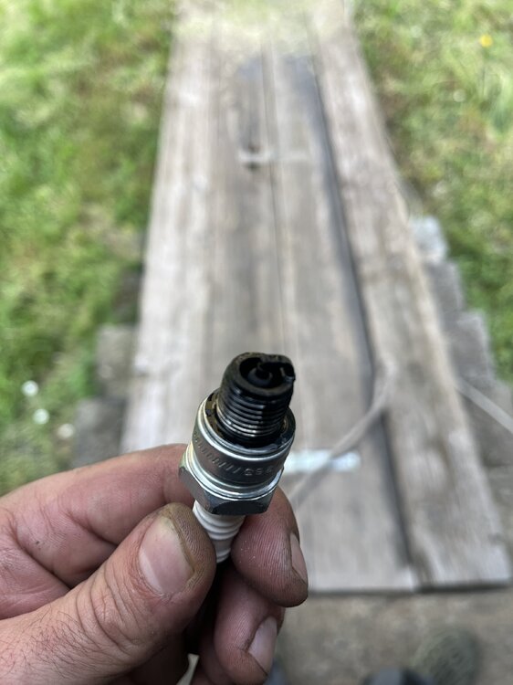

+ Andreazucca Inviata 16 Aprile Autore Share Inviata 16 Aprile Ciao, oggi ho riprovato a fare esperimenti, vi metto il Video dove ho provato ad accelerare un terzo alla volta, per farvi sentire il suono. vite aria aperta un giro e tre quarti. ho messo una rete sui buchi del filtro aria.. e a maglia 1mm non credo che vada a incidere sull’ aspirazione o sbaglio? ho fatto un giro in salita e a un quarto di gas “ratta” aprendo un po’ di più va su bene e tutto aperto ratta di nuovo.Il problema è che sono sempre in salita, ho fatto circa due km in una strada chiusa che va in montagna ma asfaltata.. al ritorno, un po’ in folle e un po’ in seconda. In marcia freno motore ok ma neanche uno scoppio, infatti si è invasata e non è più partita. Metto anche la candela. Forse un video non si sente ma tirando la frizione fa un rumorino mmm strano normale? IMG_6377.mov Quota Link al commento Condividi su altri siti More sharing options...
+ Turbinavespa Inviata 16 Aprile Share Inviata 16 Aprile (modificato) Tanto grassa…lo senti che quando apri il gas affoga nella benza. io calerei di almeno di 4 punti per prossima prova e leverei anche la rete che hai messo sull’airbox…carburala senza e poi se la vuoi mettere riaggiusti. Modificato 16 Aprile da Turbinavespa Quota Link al commento Condividi su altri siti More sharing options...
+ Andreazucca Inviata 16 Aprile Autore Share Inviata 16 Aprile 1 minuto fa, Turbinavespa ha scritto: Tanto grassa…lo senti che quando apri il gas affoga nella benza È quello che ho pensato anche io, può incidere anche un che ho messo la retina sui buchi di aspirazione del filtro? Fino a quando è consigliabile aprire la vite dell’aria? A questo punto un giro e tre quarti non basta Quota Link al commento Condividi su altri siti More sharing options...
+ Turbinavespa Inviata 16 Aprile Share Inviata 16 Aprile (modificato) 6 minuti fa, Andreazucca ha scritto: Fino a quando è consigliabile aprire la vite dell’aria? Tutto ciò che serve per carburarla a dovere, non c’è una regola fissa…aprirla smagrisce o ingrassa al min (negli shb si smagrisce avvitando)? Poi vicino alla quadra, se molto avvitata o svitata si può valutare se cambiare getto min per riportare settaggio vite entro il range “standard” La retina falsa si perché riduce ingresso di aria (ingrassa). conta che su shb19.19 tra filtro originale Piaggio e airbox Polini sulla mia et3 ballano 6-8 punti di getto…il tipo di filtro impatta eccome…. lo senti che apri gas, affoga, poi riesce in qualche modo a pulirsi (ma poco) ma rimane inesorabilmente “gonfia di benza” (o povera di aria per quella quantità di benza che gli viene mandata Modificato 16 Aprile da Turbinavespa 2 Quota Link al commento Condividi su altri siti More sharing options...

+ DoubleG Inviata 16 Aprile Share Inviata 16 Aprile (modificato) 57 minuti fa, Andreazucca ha scritto: Fino a quando è consigliabile aprire la vite dell’aria? Puoi arrivare tranquillamente fino a 2 giri e mezzo, oltre meglio cambiare il getto con uno più grande...e viceversa ovviamente, se chiudi fino ad 1 giro o meno serve un getto più piccolo. Diciamo che la vite dovrebbe stare attorno ai 2 giri per il motore carburato al minimo. Modificato 16 Aprile da DoubleG 1 Quota Link al commento Condividi su altri siti More sharing options...
